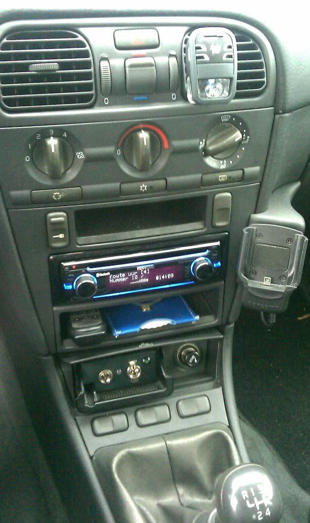

Een tijdje geleden (lees 2 maanden) heb ik de lampjes van de verwarmingsknoppen vervangen.
Sindsdien duurde het wat langer voordat de aanjager aansloeg, soms wel 5 minuten. Maar sinds gisteren slaat hij helemaal niet meer aan. ik heb de stekker al gecontroleerd die zit goed. Ik voel wel een warme luchtstroom door trekwind.
Dus het is best wel rot om met dit weer in de kou met open ramen rijden.
Weet iemand wat ik hier aan kan doen en voor nood een bypass kan maken?
Ik heb een S40 uit aug-99 en zo ziet mijn regelunit eruit.
Bij voorbaat dank voor jullie reacties.

Kachelweerstand al gecontroleerd?
Gebruik de zoekfunctie er is veel over de kachelweerstand geschreven.

ja ik heb dit forum al doorzocht.
maar ik vond nergens echt een duidelijke uitleg waar ik die kon vinden. zit die nou op de printplaat achter de knoppen, of zit hij nu bij mijn handschoenen kastje?
ps. waar kan ik eigenijk de zekering van de kachel vinden?

Ik heb deze threath geopend zodat ik veilig terug naar mijn woonplaats kon rijden (200km). maar het was een koude tocht in ieder geval met het raam open brrr.
Gelukkig was ik veilig aangekomen en vandaag moest hij sowieso voor wat problemen naar de dealer. Gelijk de aanjager laten aanpakken en het was inderdaad de transistor. Hij schijnt het nu te doen. ik heb de auto nog neit terug.
