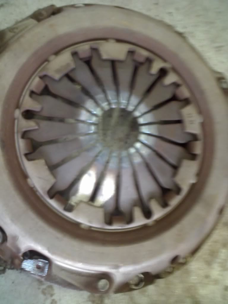

Druklager om zeep :tumbdown
Zo kan je lager er uit gaan zien
Geleider
Niet te lang blijven doorrijden anders gaat je drukgroep ook huilen
Resultaat van te lang doorrijden met kapot druklager, eigen ervaring.

Bij mij maakte het druklager geluid als ik de koppeling aanraakte , alsof er een vogelttje inzat, later ging dat vogeltje dood en dat was goed te ruiken als ik mijn koppeling bediende.
Heb de bak er afgehaald en het druklager kwam er in brokjes uit en was helemaal blauw gebrand, ik kon er dus echt nix meer mee.
Druklager op internet gekocht, inc plaat en drukgroep (valeo) voor€100 en omdat alles los hing ook de onderte motorrubbers vervangen, en ik ben er weer helemaal gelukkig mee.
