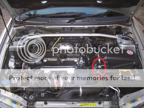

Bij mij heb ik de nippel die van dit slangetje in de luchtfilterbuis zit vervangen, omdat hij was afgebroken.
Sinds ik dat gedaan heb kan ik mijn turbo beter horen en hoor ik de wastegate ook afblazen. Ik schrok er zelfs van, omdat ik het daarvoor nooit zo duidelijk heb gehoord. Wel de turbo horen opspoelen, maar heel zachtjes en het was meer een huil. Die huil is er nog steeds, maar er is een duidelijker turbo ("whoeshh") geluid bijgekomen en ook de wastegate had ik nog nooit eerder horen afblazen. De auto voelt ook levendiger. Hij was altijd wel snel, maar het gasrespons is nu merkbaar beter en hij loopt ook beter stationair.
Omdat ik wel eens gehoord had dat, wanneer je een open luchtfilter monteert je het geluid van de turbo ook beter hoort, dacht ik dat mijn luchtfilterbuis misschien was losgekomen. Maar die zit nog netjes op z'n plek. Ik kan dus niet zien of er iets los zit. Kan het daarom kloppen dat ik dit allemaal merk doordat alleen dat slangetje weer vast zit?

Maar op die afbeelding zie ik de slang toch niet richting de buis voor de LMM lopen?

De slang loopt vanaf de EVAP purge valve naar een T stuk.
Vanaf het T stuk gaat een slang naar de aanzuig buis na de Lucht Massa Meter en de andere slang gaat naar het inlaatspruitstuk achter de gasklep.
