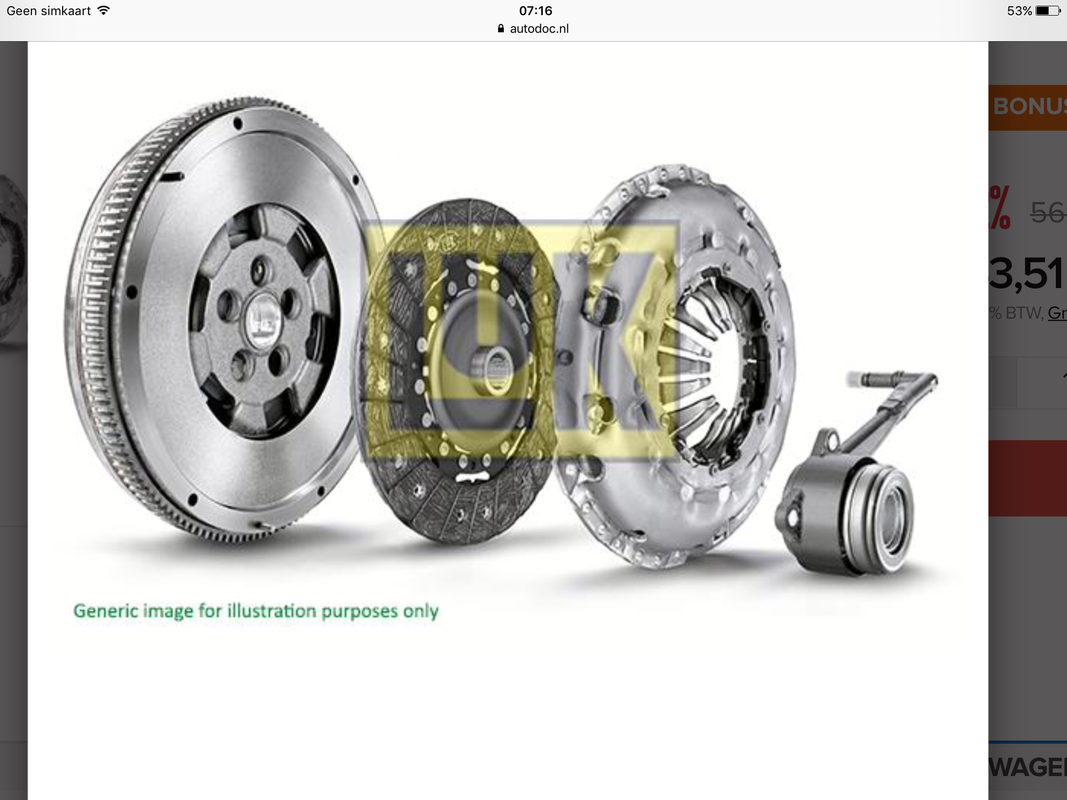

Iemand bekend met het merk LUK als koppelings set ?
Ik weet haast zeker dat mijn koppeling eraan zit te komen. Althans het druklager en het dubbelmassa vliegwiel. Koppeling an-zich werkt nog goed.
Een complete set kost bij Autodoc €450.
Alleen wat betekent dit: Met koppelingsdruklager, Zonder glijlager.
Glijlager ??
Wordt duur grapje. Mijn garage monteert veel LUK koppelings sets. LUK heeft ook meeste keus.
Wel flink prijziger dan andere merken. Een Sachs koppelingsplaat is iets duurder dan LUK (Maar dikker en origineel OEM (?)), maar niet als set leverbaar bij Autodoc.
En Valeo set is ook een stuk duurder dan LUK.
Heb sowieso afspraak staan voor volgende week maandag voor wat andere reparaties, oa stabilisatie rubbers vervangen wegens bonken voor.
Als m'n koppeling aankomende week nog vreemd gaat doen kunnen ze hem evt noodgedwongen nog meepakken. Dan dat ander werk maar weer uitstellen.
Koppeling heeft 5 weken goed gefunctioneerd sinds vorige klachten.
Auto heeft week na mijn eerste klacht een grote beurt gehad en liep sindsdien duidelijk rustiger en mooier. Tot deze week weer even geratel onder de kap vandaan kwam wat duidelijk van de koppeling af kwam. (Of het zou de as van de versnellingsbak moeten zijn)
Als ik de koppeling intrapte ging het geratel weg. Laat ik koppeling los, kwam het geratel terug.
Ik kon/kan duidelijk onregelmatige mechanische krachten aan het koppelings pedaal voelen.
Alsof het dubbelmassa vliegwiel niet goed functioneert (duidelijk keer hoorbaar/voelbaar), of het druklager kapot is.
Een ureninschatting konden ze me niet geven.
Koppelings set zal ik wel door hun moeten laten leveren. Ze matsen me toch al met mijn andere zelf aangeschafte onderdelen.
Dit is zo'n set van LUK, incl (dubbelmassa ?) vliegwiel links (generic image):
Het dubbelmassa vliegwiel maakt het zo duur. Die kost alleen al €250. Daar zitten twee balans gewichten in en een of meer veren.
Misschien verstandig de distributie riem gelijk mee te pakken als de motor toch los ligt ?
Zit halverwege het aantal km's nu.

Als er 1 merk bekend en goed is dan is het wel LUK, evenals Sachs trouwens.
Valeo monteren ze ook veel maar als ik mocht kiezen en de prijs leek er op koos ik idd LUK of Sachs ipv Valeo :vertag
