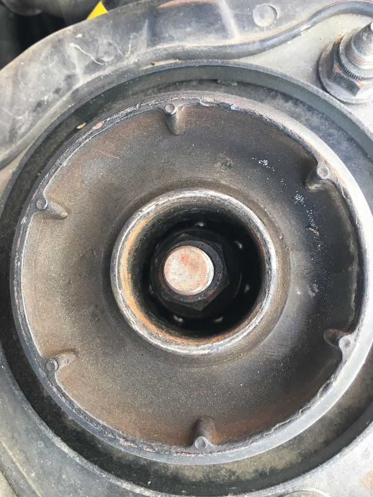

Bericht door WKR » zo 07 mei 2017, 13:10
Helaas geeft mijn v40 bij drempels en oneffenheden een dof klap-geluid rv . Zover ik kan zien is de stabilisatorlink nog in orde. Wel zit er aardig wat rotatie in de stuurkogel, dus die ga ik vervangen. Het is een best geluid wat er vanaf komt, dus ik denk niet dat de stuurkogel dit veroorzaakt. Ik vermoed dat de oorzaak ergens in de veerpoot zit. Nu lijkt de top van de schokbreker niet in het midden van de lager te zitten. Wat denken jullie, top mount kapot of veer niet goed in de schotel?
Berichten: 8588
Re: Rammel bij voorwiel op klinkerweg of andere hobbelige wegen
Bericht door MarcO » zo 07 mei 2017, 13:17
Weet je zeker dat je stabilisator stangetjes nog goed zijn?
Je kunt niet altijd zien aan je topmount of deze kapot is. Ze zitten allemaal net iets uit het midden, dus dat is niet vreemd.
WKR
Berichten: 18
Lid geworden op: ma 20 jun 2016, 13:27
Bericht door WKR » zo 07 mei 2017, 15:38
Op de foto is het niet heel goed te zien, maar de schokbrekermoer wijkt een halve centimeter af van het midden.
Berichten: 8588
Bericht door MarcO » ma 08 mei 2017, 10:47
Ja dat is normaal.
WKR
Berichten: 18
Bericht door WKR » di 09 mei 2017, 20:38
Het euvel is verholpen. Enigszins gênant is het wel, ik hoefde alleen de moer van de schokbreker aan te draaien. :whistle . Vrijwel alles gecheckt, behalve dat. Stom! Op naar de volgende klus.
