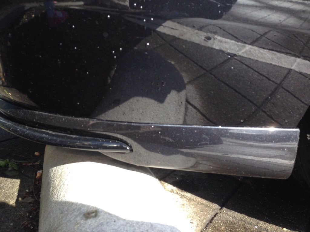

Comfort is nagenoeg gelijk. Drempels gaan niet veel moeilijker. Eigenlijk zelfs beter omdat ie iets stugger is. Over hoge ga ik sowieso altijd al rustig ivm met de voorspoiler (helaas achter moeten komen ... Scratch... :shhh, maar dat was zonder verlaging en toen ik de wagen net een paar dagen had).
Enige waar je op moet letten zijn hoge stoepjes en betonnen randen in parkeervakken.
Gaat net:
:jerry
En Lars: goodness.. Ik dacht dat ik met 250 kg aan zand lef had. :-D
