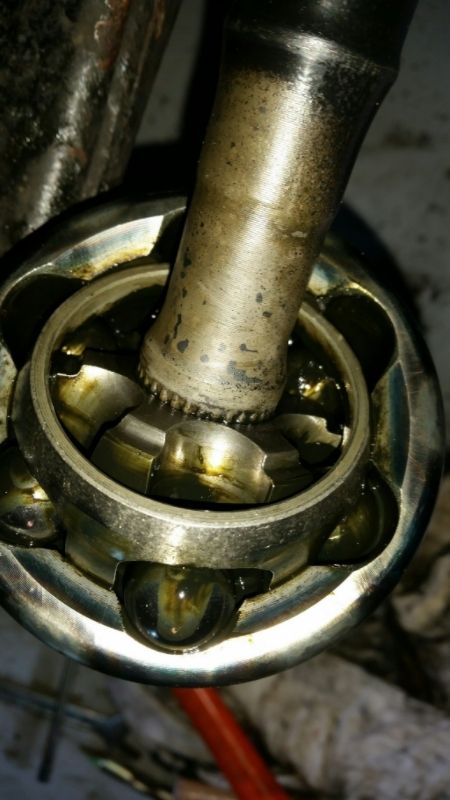

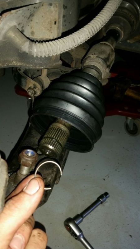

Reden van vervanging aandrijfashoes
De homokineet en het punt waar ik niet verder kwam. Achteraf met een koperen hamer voorzichtig de delen uitelkaar kunnen slaan.
De borgring waar het om draait.
Tip: Bij het terug in elkaar zetten van de homokineet, trek een tie-wrap strak om de borging op de as. Paar tikken met de hamer erop en de borgring glijdt mooi naar binnen totdat die in de borgring uitsparing op de as valt. Ik hoop dat de foto's andere mensen verder kunnen helpen. Succes
