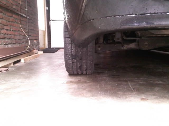

Het camber van de wielen staat te ver open en daardoor slijten de banden sneller aan de binnenkant af (doe er maar 6 maanden mee)
Daarom even de vraag :P

Heb je een foto zodat we kunnen zien hoe schuin ze staan?

Bericht door Nick40 » wo 30 mar 2011, 20:23
Zal er mogen een foto van maken en even hier posten :D
Hopelijk kunnen jullie mij een beetje wijzer maken :-D

Bericht door Nick40 » do 31 mar 2011, 11:09
hier even de foto van het linkerwiel aan de rechter staat het iets minder open.
Iemand suggesties? :-D

Uitlijnen moet je gewoon laten doen. Zelf kun je nooit nauwkeurig meten of alles helemaal recht staat.
Voor een tientje of 5 (globaal) ben je klaar.
Berichten: 583
Re: Zelf Camber regelen (uitlijnen) V40
Bericht door ChrisV40 » do 31 mar 2011, 11:17
Tenzij je zelf natuurlijk zo'n bank hebt waar je wagen perfect horizontaal op staat en van die spiegels en lasers en een computer plus alle toleranties etc specifiek voor de V40?
Anders zou ik het gewoon laten doen. Da's uiteindelijk goedkoper dan een setje nieuw rubber. :vertag
Het is überhaupt maar de vraag of de camber de oorzaak is van de slijtage. Het kan natuurlijk ook toe-in of toe-out zijn...

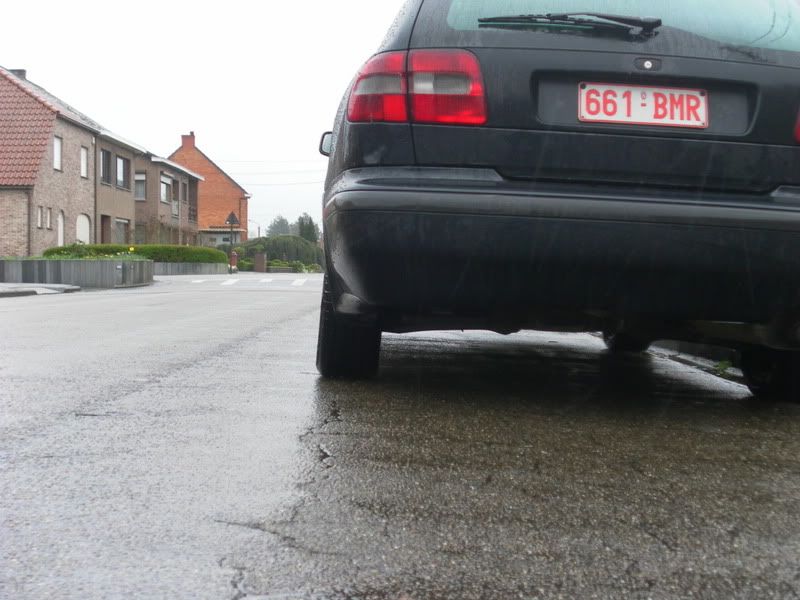

Zo scheef heb ik het niet staan maar ik weet zeker dat dit een mede oorzaak is van het verkeerd slijten.
Hij staat op zo'n scheve weg altijd schuiner dan normaal. (gewichtsverdeling)
Maar die van mij komt aardig in de buurt met caravan erachter.
Uitlijnen gewoon laten doen, kost niet zo veel en zelf kun je het niet beter lijkt me.
Camber afstelling was bij mij een lastig verhaal zoals beneden is uitgelegd.
Ligt eraan hoe ver de kont is doorgezakt maar andere achterveren kunnen soms ook het gewenste effect hebben.

Bij mij staan ze er zo onder.
Ook ik heb slijtage aan de binnenkant, vooral met caravan.
Tijdens het uitlijnen zeiden ze wel dat er een afwijking in zat.
