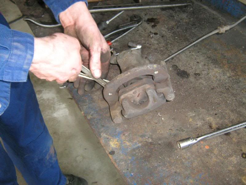

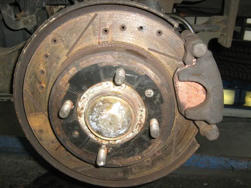

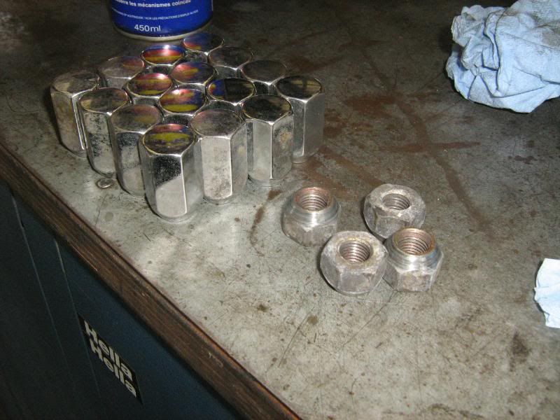

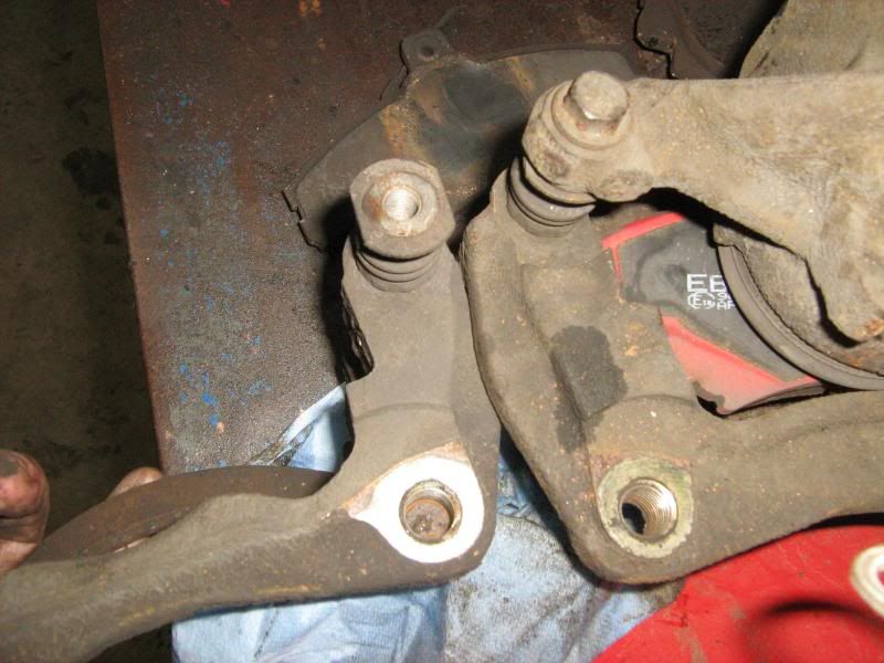

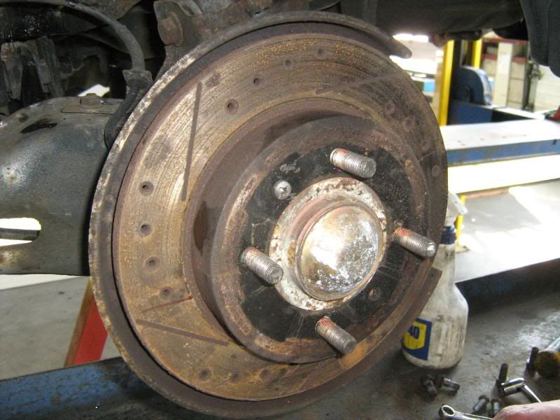

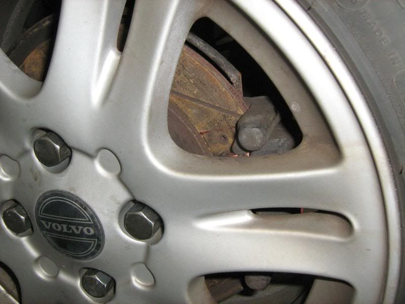

[quote="corhog"
mooie gelegenheid om de wielmoeren te vervangen door orginele chromen moeren
Mijn zwager hard bezig.
hier is het verschil van de klauwbevestiging te zien, van 250mm naar 280mm schijf.
