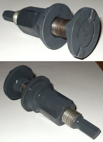

Ik heb het vermoeden dat het handrem mechanisme op de remcilinder blijft hangen.
Controle staat het hefboompje netje tegen de nok aan in rust stand (= niet aangetrokken rem)?
Deze zul je dan weer gangbaar moeten proberen te maken, anders nieuwe remcilinders en blokken.
Bij blauwe schijven, zul je ook deze moeten vervangen.

Handrem aangetrokken, ziet er zo uit:
Handrem los/niet aangetrokken ziet er zo uit:
Het wiel moet dan gewoon vrij kunnen draaien, als de auto is opgekrikt.
Is dit niet het geval: remcinder en/of handrem mechanisme gangbaar maken mbv :
