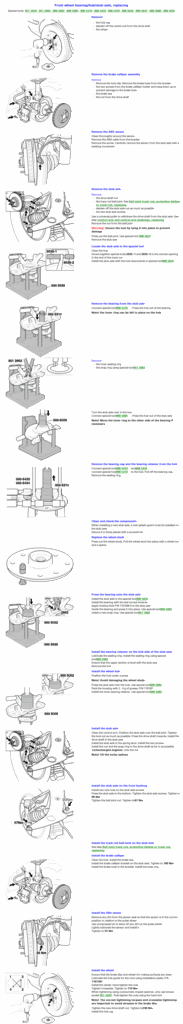

Speciaal voor Dodo-tje :

Super bedankt voor je hulp Wouter.
Dat is me veel te ingewikkeld om zo even te doen. Stom genoeg gaat soms alles tegelijk mis. #$%^ dag op t werk, auto kapoet, wil ik om hulp vragen doet de PC `t niet. Vadis is nog niet geinstalleerd ivm overstap naar Win7....
