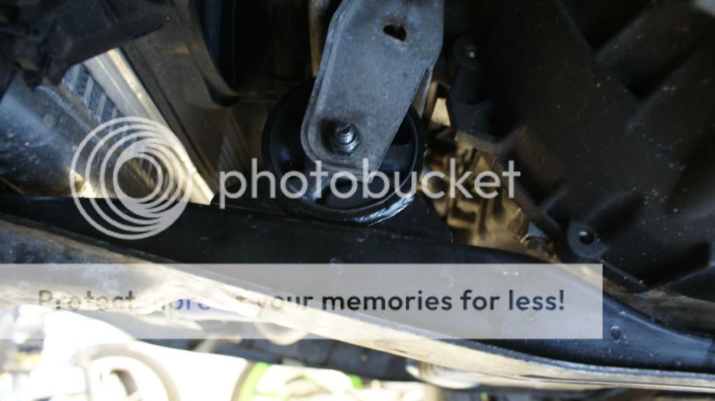

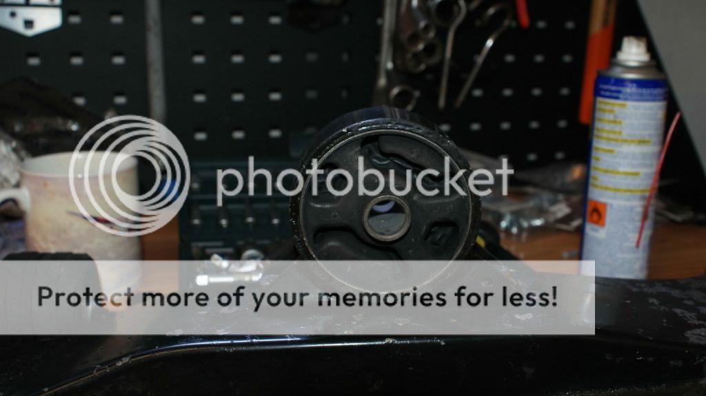

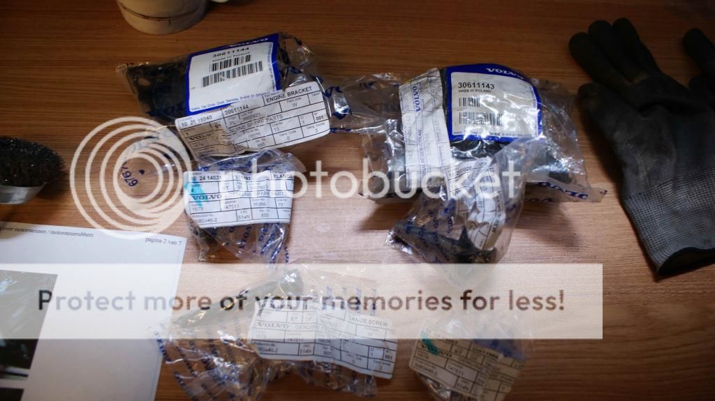

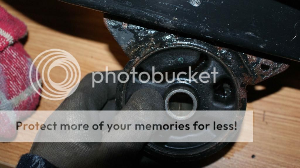

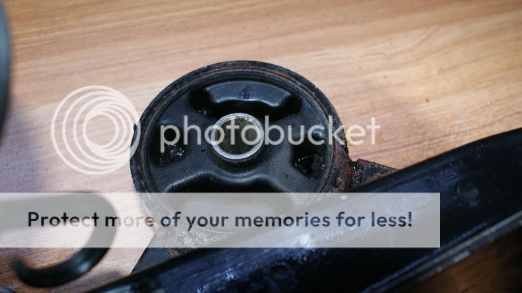

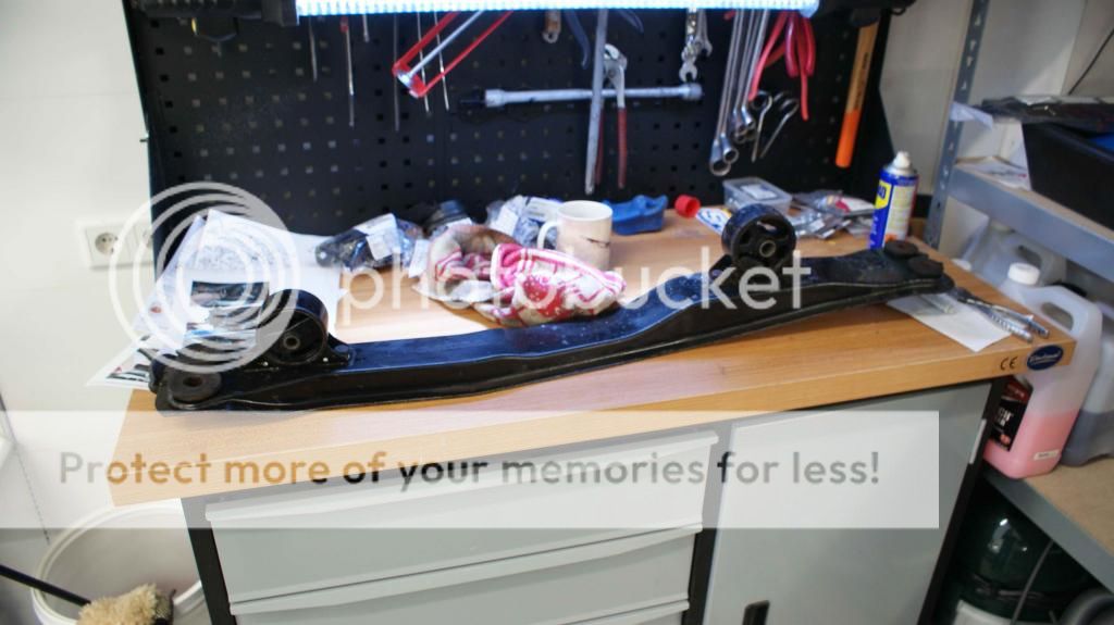

Ben nu bezig met de onderste motorsteunen, de voorste van mijn T4 begint wat haarscheurtjes te vertonen. Niet zo erg als die van Alex toen trouwens.
Straks meer!
"May the Moose be with you!" "My Kawasaki smells the best, on my 80cc Puch I feel the best, in my V40 I am the best!
Rob
Eigenaar
Eigenaar
Berichten: 2562
Lid geworden op: za 06 jun 2009, 12:15
Locatie: Venray
Re: Alles over motorsteunen / motorsteunrubbers
Bericht door Rob » za 06 apr 2013, 20:33
Van de T4 Phase I de onderste voorste motorsteun vervangen. De achterste was niet nodig die is bij de nieuwe motor vervangen....en zag er nog goed uit!
Nog niet proefgereden, maar hopelijk is het zachte gebonk nu weg.
Je ziet kleine haarscheurtjes die een eindje in het rubber lopen (ondervoorste motorsteunrubber):
Nieuwe voorste onderste steun:
Kleine krikje met schuim (voor de balans) om het geheel omhoog te houden weer voor montage:
Achterste steun (was nog goed):
Voorste steun + nieuwe bout en moer (omdat het kan):
Voor de record: de balk met motorsteunen is erg makkelijk te verwijderen omdat de motor in de bovenste motorsteunen hangt. Als die niet al te rot zijn kan de balk er zo onderuit! (H)
