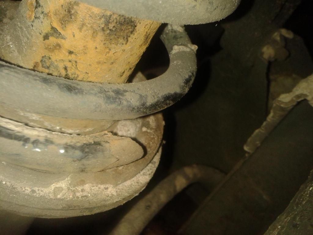

Bericht door volvofreak898 » ma 21 jul 2014, 15:10
Ok ik wist het eigenlijk al wel maar net het wiel eraf gehaald en mijn vermoeden bevestigd.... rechterachterveer is gebroken :wall :wall :wall tja linksachter was niet lang geleden vervangen, ikzelf zou beide hebben vervangen....
nu de hamvraag hij is aan de binnenzijde onderaan in de laatste krul gebroken , het einde van de veer zit nu circa 1 cm boven de onderste veerschaal.
hoe lang en of kan ik hiermee doorrijden???????? heb over een 3 weken de afspraak staan om de veren te laten vervangen voor verzwaarde veren.....
bvd.........

Bericht door Arjan » ma 21 jul 2014, 15:14
volvofreak898 schreef:Ok ik wist het eigenlijk al wel maar net het wiel eraf gehaald en mijn vermoeden bevestigd.... rechterachterveer is gebroken :wall :wall :wall tja linksachter was niet lang geleden vervangen, ikzelf zou beide hebben vervangen....
bvd.........
Ik betwijfel ten zeerste of je met zo'n schade aan de veer door moet blijven rijden. ik zou zsm die verzwaarde veren eronder laten gooien.
Msschien kijken of de afspraak vervroegd kan worden ivm. noodzaak?

Bericht door volvofreak898 » ma 21 jul 2014, 15:44
ff zo goed mogelijk fotos geprobeerd te maken duidelijk is wel dat het hier ook weer komt door in adequaat schoonmaken terwijl ik toch wel goed de hogedruk door de wielkasten haal, maar nja rijd de auto nog maar net , maar dit zijn wel de punten die ik in t zomer altijd ff doe
2 x p jaar goed schoonmaken en wd40 oid in vervolg dus
o ja Volvo dealer gebeld en volgens hun kan ik er nog wel ff voorzichtig mee doorrijden zolang die maar in z'n behuizing blijft veren, toch de afspraak 1 week eerder kunnen plannen.
