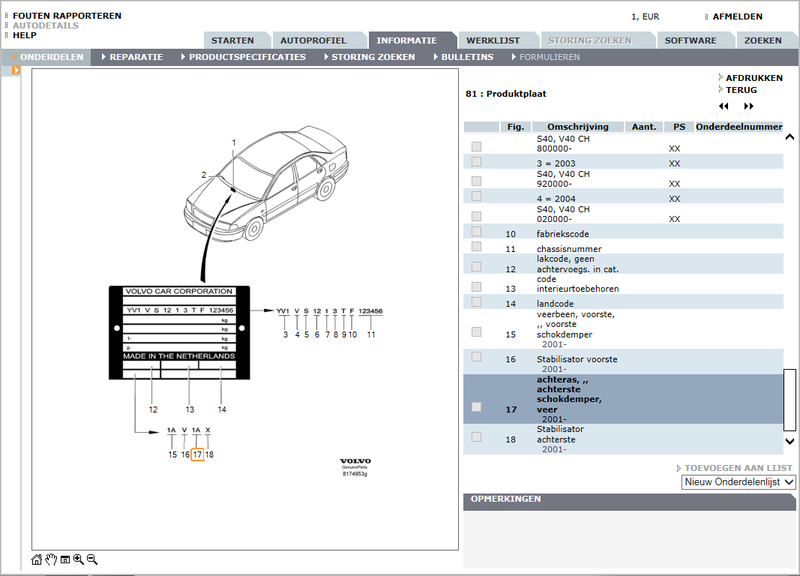

Op dit moment zitten er achter onder mijn V veren met code 2A (rood-rood).
Weet iemand toevallig of code 1A (rood-lila) stugger is dan de 2A (rood-rood) veren?
Ofwel, zijn die 1A veren een verzwaarde uitvoering?

Kuip schreef:Op dit moment zitten er achter onder mijn V veren met code 2A (rood-rood).
Niemand? Ik kan er op internet verder ook niets over vinden :tumbdown .

Bericht door MarcO » zo 07 jun 2015, 15:23
Ik kan ook nergens iets vinden over de hardheid of andere specs van de veren.
Je hebt er niets aan maar op de identificatie plaatje kun je zien welke veren er onder zouden moeten.

Bericht door Kuip » zo 07 jun 2015, 15:26
Nu zitten er 2A veren onder. De dealer heeft per abuis 1A besteld. Als dat ietsje stugger zou zijn dan vind ik dat niet erg, maar anders wil ik er toch weer de juiste 2A onder hebben....
