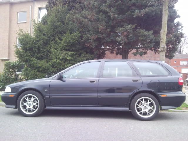

Heb nu achter verzwaarde veren en voor weer de originele T4 veren. Ik vind 'm achter prima qua hoogte. Aan de voorkant echter is ie veel hoger komen staan dan ik verwachte!
Hier onbeladen, opgemeten en hangt zelfs heel minimaal naar achteren nog!
Deze is bijvoorbeeld van ron-stoppable, ook origineel T4 voor, verzwaard achter:
Dat is toch nogal een verschil?! Misschien is de bandenmaat wel anders maar je ziet zo ook wel dat ie van mij voor veel en veel hoger staat.
