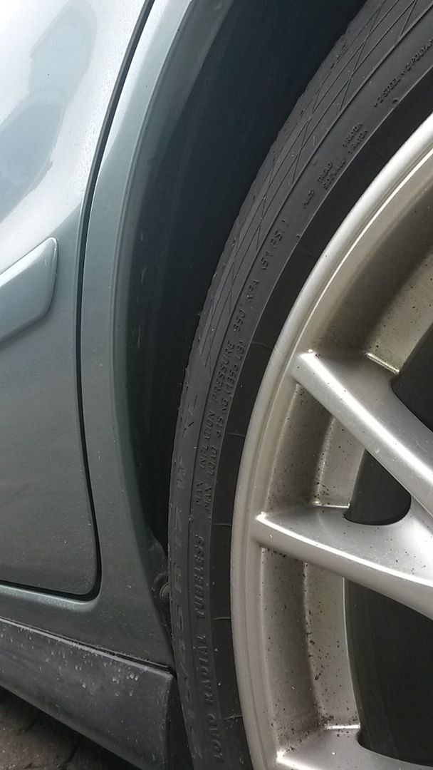

Ik weet niet óf het waar is, maar de verkoper waar ik onlangs mijn Arcadia's van heb gekocht vertelde dat bij de Phase 3 de randen van de achterwielkasten gedeeltelijk naar binnen gevouwen zijn, om zo de grotere bandenmaat van die Arcadia's mogelijk te maken. Toen ik hem blijkbaar wat verontwaardigd aankeek liet hij mij het zien, en inderdaad is een gedeelte van die wielkastrand enigszins naar binnen gevouwen.
Ik weet alleen niet of dat bij de Phase 1 en 2 anders is.
Op deze (slechte) foto is hopelijk een beetje te zien om welk deel het gaat:
En ja, ik weet het, hij moet hoognodig weer gewassen worden.... :whistle

Kuip schreef:Ik weet niet óf het waar is, maar de verkoper waar ik onlangs mijn Arcadia's van heb gekocht vertelde dat bij de Phase 3 de randen van de achterwielkasten gedeeltelijk naar binnen gevouwen zijn, om zo de grotere bandenmaat van die Arcadia's mogelijk te maken. Toen ik hem blijkbaar wat verontwaardigd aankeek liet hij mij het zien, en inderdaad is een gedeelte van die wielkastrand enigszins naar binnen gevouwen.
heb net bij die van mij gekeken, die v40 van mij is bouwjaar 2002, volgens volvo dealer heb ik echter een 2003 model maar hetgeen wat jij beschrijft is bij mijn wielkasten achter niet zo, daar zit geen gedeelte wat omgevouwen is.
als ie daar btw zou aanlopen zou je ook die rand wat kunnen laten uitrollen.
