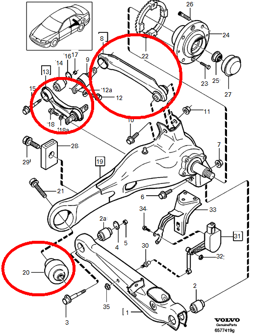

De bewuste rubbers zien er als volgt uit Phase 2:
De kleine armen (8 en 13)verslijten als eerst, de grote draagarm rubber (20) als laatst.
Let op scheurtjes in het rubber.
Heb je de mogelijkheid om een brug te gebruiken, ga dan aan de middenbalk hangen zodat de auto inzakt en dat je daardoor kunt horen waar het gekreun/gekraak vandaan komt.
8 en 13 kun je alleen kompleet vervangen en 20 mbv hydraulische pers met hulpstukken.
Let bij het vervangen van 13 op de afstelstand van de bout, deze bepaalt de afstelhoek (camber) van het wiel.

Bij bonken de volgende controle punten :
- 6 en 7 upper bussen van schokdemper.
- 20 antirollbar link.
- 23 rubber blok van de antirollbar.
- en niet omcirkelt de bevestiging van schokdemper aan draagarm.

Let bij het vervangen van 8 op de afstelstand van de bout, deze bepaalt de afstelhoek (camber) van het wiel.
hoe bedoel je dat wouter? ik heb heb ze er gewoon weer tussen geplaatst kon ook nergens een afstelstand vinden. auto is na de reparatie uitgelijnd en achter was alles in orde.
heb ik geluk gehad?
Den perfekta bilen för en aktiv livsstil.
Berichten: 2222
Re: Krakent geluid in de kofferruimte
Bericht door Wouter » wo 27 jan 2010, 15:18
heb ik geluk gehad?
Per ongeluk het verkeerde nummer genoemd, het moet 13 zijn.
Deze bout kun je verdraaien zodat er een andere camber hoek ontstaat.
