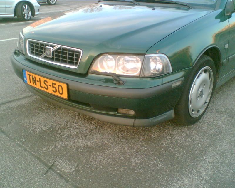

Ik weet het, er zijn al diverse topics over geschreven, maar ik heb het antwoord niet met zekerheid kunnen vinden. Nu kan ik een setje winterbanden overnemen, 195/55/r15, waarschijnlijk afkomstig van een Phase I. We hebben echter een Phase II V40 en er zit nu 205/50/r16 onder, op lichtmetaal.
Op 15" stalen velgen lijkt me 195 een mooi maatje voor winterbanden, 185 wordt me te smal en zulke barre omstandigheden hebben we doorgaans niet in NL. De voorgeschreven maat voor een Phase II is dan 195/60/r15.
Kortom kan iemand me vertellen of 195/55/r15 ook gaat werken op een Phase II?

Zal in ieder geval niet aanlopen JPS... :-D denk ook niet dat er verder problemen van zullen komen...
Alleen zal je snelheidsmeter wel iets meer aan gaan geven, maar dat zal een paar km/h's zijn

DinanT schreef:Zal in ieder geval niet aanlopen JPS... :-D denk ook niet dat er verder problemen van zullen komen...
Dankje voor de snelle reactie. Inderdaad zal het niet aanlopen, maar ziet het er ook niet wat lullig uit? :O
ET-waarde is ook hetzelfde gebleven bij de fase-wijziging?

ff voor de duidelijkheid:
je hebt nu: 205/50R16 met een afrolomtrek van 1860 mm.
er wordt aangeraden: 195/60R15 met een afrolomtrek van 1870 mm.
je kan kopen: 195/55R15 met een afrolomtrek van 1820 mm.
er geldt:In onderstaande tabel vindt u in de eerste kolom de "afrolomtrek" van alle "bandenmaten" die op dezelfde regel staan. In de regel waar u huidige maat staat vindt u dus ook de vervangingsmaten met dezelfde afrolomtrek. U mag maximaal 2% afwijken van de afrolmaat die bij uw auto orgineel is. Dus de vervangende maat kan ook in een paar regels boven of onder de regel staan waar u originele maat in staat.
Voorbeeld: Origineel heeft uw auto de "bandenmaat" "155/65R14". U ziet dat de afrolomtrek van deze "band" 1710 mm is. U kunt nu een andere bandenmaat zoeken met een afrolomtrek tussen 1676mm en 1744 mm (2% afwijking naar beneden en naar boven). 195/40R16 zou bijvoorbeeld een geschikte maat in 16" zijn.
dus uitgaand van 1860 mm, mag je banden monteren tussen de 1822 en 1897 mm.
neem dit niet te letterlijk denk ik, 1820 kan prima. je snelheidsmeter geeft bij 100 km/h op de teller minder aan dan nu bij 100 km/h.
ff berekend via een calculator op internet: als je 205/50R16 als standaardmaat invoert en 195/55R15 als vervangende maar aangeeft dan kom je op het volgende uit:
50 km/h op teller geeft 48.7km/h echt
70 km/h op teller geeft 68.2km/h echt
90 km/h op teller geeft 87.7km/h echt
120 km/h op teller geeft 116.9km/h echt
205/50R16 geeft bij mijzelf een afwijking van 4 a 5 km/h tussen teller en tomtom. dan zal je uiteindelijke verschil ongeveer 7 a 8 km/h onder tellersnelheid liggen.
ik hoop dat er wat duidelijk is geworden, succes.

Heldere opsomming, ik concludeer dat het niet de ideale afmetingen zijn, maar verder prima kan qua bandenmaat! thx :tumbup

JPS schreef:(...) maar ziet het er ook niet wat lullig uit? :O
het zijn maar winterbanden... :-D
de mijne zit er 's winters ook nogal standaard uit...

Ik heb het setje aangeschaft:
Uniroyal MS plus 55 (195/55/R15) op Volvo stalen velgen (ET44)
Dat ziet er wel uit als heeeeeeeel weinig profiel, zeker voor winterbanden...?
Ik ben ook winterbanden aan het zoeken maar valt me op dat 195/55/15 minder te vinden is en duurder is dan bijvoorbeeld 185/60/15. Omtrek scheelt maar een beteje tussen beide maten.
Zouden jullie aan of afraden om naar 185-60-15 te gaan op een V40 ph1?
