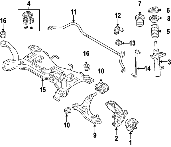

Welke is de stabilisatorstang?
De garage zei mij dat de rubbers van de stabilisatorstang vervangen moeten worden(vanwege het gekraak hadden ze deze ingespoten met WD40 wat maar een week hielp).
Ik neem aan dat ze bedoelen nr. 12+13.
Klopt het dat nr. 11 de stabilisatorstang is, ook wel anti roll bar genoemd?
Wat is nr. 14 dan?
Re: Alles over de stabilisator stang (bv de rubbers ervan en
Bericht door krismazur » vr 04 mar 2016, 12:55
12 en 13 zijn houder en rubber van antirollbarstang
Stabilisatie stang is nr 14
Trouwens om de 12 en 13 te vervangen moet de dubframe eraf

Helaas, bij mij is de anti-rollbar (11) houder ook kapot.
Subframe eraf halen heb ik geen zin in. Heb al iets zitten te bedenken om de bouten vanaf onder door te boren en een alternatieve bevestiging te maken.
Is het veel werk om nummer 9 te demonteren, zodat ik eraan de onderkant bij kan?
De houders heb ik al van Estate modificatie 19 mm. Inwendig zijn ze echter maar 16 mm. Krijg ik die om de 19 mm stang heen?
En wat is de reden dat je het subframe moet demonteren? Dat je de bout niet los kan krijgen of het beugeltje niet kan demonteren / monteren?

9, draagarm, die is goed te doen. Als je je tijd neemt is het binnen het uur gepiept.

Nummer 11, de anti-rol barr stang, heet hij ook zo aan de achterzijde? Aan de achterzijde is namelijk een stabilisatie stang afgebroken.
Afgelopen week de houders van nummer 11 aan de voorzijde vervangen. Zonder het subframe hoeven te demonteren :tumbup.

Iemand een idee hoe vast de bovenste moer moet?
Berichten: 727
Re: Alles over de stabilisator stang (bv de rubbers ervan enz
Bericht door dannyw » do 14 apr 2016, 18:40
De rubbers moeten wat bol gaan staan. Dan moet het goed zijn.

cees1977 schreef:Welke is de stabilisatorstang?
Wat is nr. 14 dan?
Pen 14 zou volgens de leverancier 20 cm moeten zijn bij onze auto. Alleen haal ik er 25 cm onderweg. Iemand een idee?
