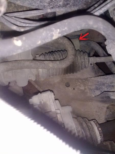

Sinds een aantal dagen kraakt mijn S40 enorm van rechtsachter. Nou heb ik begrepen dat dit kan komen door dat de rubber ophangpunten van de stabilisatie stang stuk zou zijn. Klopt dit?
Heb even het wiel eraf gehaald en het ziet eruit alsof het rubber inderdaad erg droog is en het lijkt versleten. (ik heb het nu over het rubber wat aan de kant van het chassis zit, aan het einde van die rechte korte stang, das toch de stabilisatiestang???)
Ik wil dan zelf even dat onderdeel vervangen, moet niet al te moeilijk zijn, en wil dan gelijk een how-to maken. (Die was er op het oude forum dacht ik wel) Weet iemand het onderdeelnummer van dit rubber? En is het misschien slim om preventief meer te vervangen als ik daar toch bezig ben?
Iemand die even in VADIS kan kijken? Iemand die het al eerder zelf heeft gedaan?
Alvast bedankt!

Ik weet het nummer niet, maar even vervangen viel tegen. Het rubber zit er soort van ingeperst. Dus je moed wel iets hebben om veel gracht te kunne uitoefenen.

De garage vertelde me dat het beter is om de hele stang te vervangen.. Is dat zo? Lijkt me niet echt nodig...

Ik weet zo ook niet welke stang het is maar is het deze Hinse?

Ik heb gewoon heel de stang besteld (L+R), het rubber was niet los leverbaar volgens
de volvo dealer.
