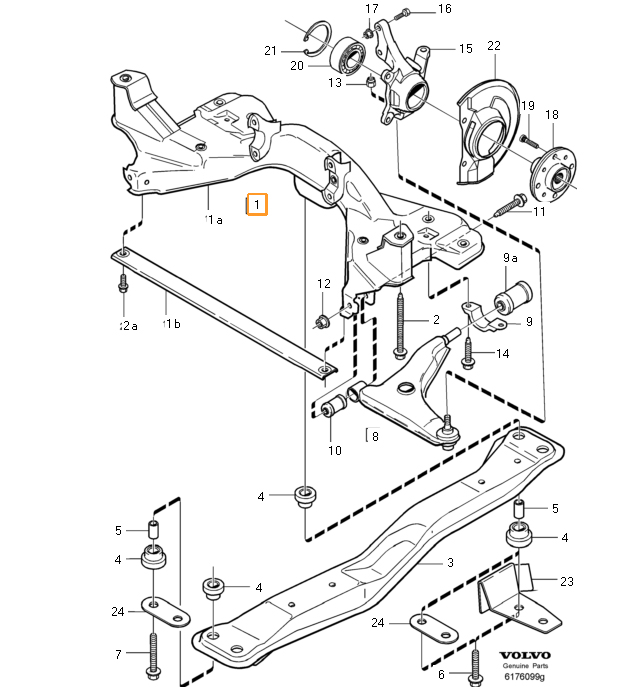

Ik heb voor de APK keuring rechtsvoor een stabilisatorstangetje moeten laten vervangen ivm speling. Eerst prima en zeker minder gekraak, maar na 1 ritje van 40 km bonkte de v40 ineens nog harder dan voorheen. Vandaag terug gegaan naar de garage en bleek de grote stang die van links naar rechts loop verschoven te zijn. De monteur heeft deze met een hamer opzij geslagen zodat alles weer vrij kon bewegen. Prima. Maar na een rit van 100 km was de stang weer uit het midden geschoven en weer gebonk.... Nu moeten de rubbers worden vervangen...? Gaat weer wat kosten! Vraag me alleen af kan het niet zijn dat er een te lang stangetje is op opgezet zodat de lange stang als het ware uit het midden wordt gedrukt? Heeft iemand het onderdeelnummer van het juiste stangetje?

Nou, het gaat al een stuk beter! Ik heb de rubbers van de horizontale stabilasatorstang flink onder handen genomen. Vervangen van de rubbers valt niet mee, want dan moet het hele sub Frame eraf. Ik heb ze flink ingespoten met wd40 en de stang met een koevoet zoveel mogelijk bewogen om het rubber soepel te maken en de wd40 te verdelen en kan je na een goeie week rijden van ca. 500 km dat het helemaal is opgelost met het bonken!
Binnen een jaar moet ik de rubbers wel vervangen... Kan iemand me helpen aan de juiste onderdeelnummers?

Na het soepel maken zonder problemen 4000 kilometer gereden in de vakantie. Zuid-Frankrijk en terug. Helaas is het probleem weer terug en lijken de rubbers nu helemaal naar k**te.
Kan iemand mij helpen aan een instructie voor het vervangen? en/of een tekening van de voor-train met de horizontale stabilisatorstang en de rubbers waarmee deze vast zit?

moet het hele subframe eraf voor het plaatsen van de rubbers voor de stabilisatorstang...?

Ik hoop dat je hiermee al wat meer kan:
Als je een onderdeelnummer nodig hebt, laat het even weten. :)

Dit zijn nu die krengen die je zelf heeeeel moeilijk kunt vervangen, ik heb het laten doen door een niet volvo garage en koste me 110 excl. btw en excl. materiaal van 58 euro.
Mijn advies, laat het repareren.
