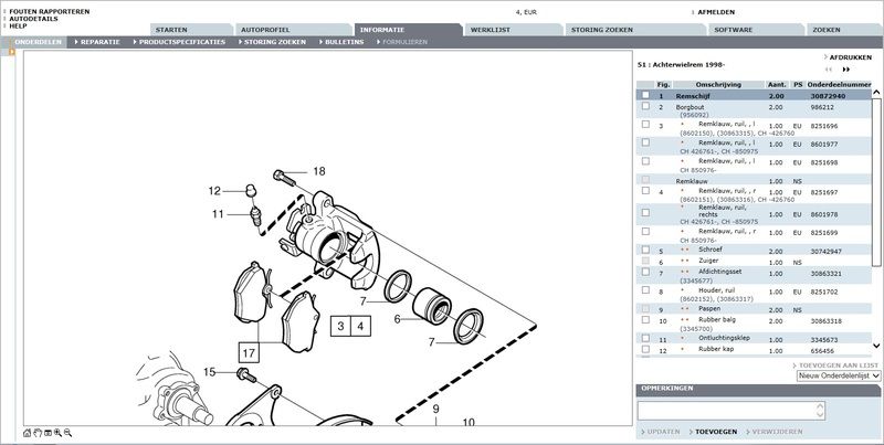

In Vida kan ik ook niks vinden over het reviseren van de remklauw.
Misschien heb je iets aan deze foto?

Nou, na wat snuffelen...het draait om een borgring.
Het is wel te reviseren, ik heb hier de rubbers liggen, complete set voor de hele klauw bij de lokale autoonderdelenboer.
Als je in de cylinder van de zuiger kijkt zie je heel diep een borgring, als je die loshaalt en de moer aan de buitenkant kan je het hele mechanisme er uit halen.
Maar ik heb geen tang die past, diep en smal en je moet ook nog de hoek om omdat anders de remklauw zelf in de weg zit.
Kortom, knudde. Hier is vast speciaal gereedschap voor of je moet zelf aan de gang en een mogelijk geschikte tang vinden en die vervolgens gaan slijpen etc.
