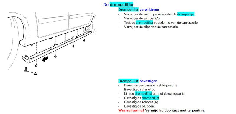

Bericht door Harry » ma 24 jan 2011, 20:05
Zo op het zicht lijken ze hetzelfde, maar als ik in Vadis kijk dat is verwijdering/montage van de drempellijsten bij fase1 en fase2 verschillend (zie onder), onderdeelnummers kon ik niet vinden, dus daarmee kan ik het niet vergelijken. Maar wie weet of fase1 drempellijsten op fase2 passen?
Fase1:
Fase2:
Berichten: 7208
Re: Drempellijst/sideskirt fase1 en fase2 zelfde?
Bericht door krismazur » ma 24 jan 2011, 20:30
zou wel anders zijn, net als bumber-lip :vertag
