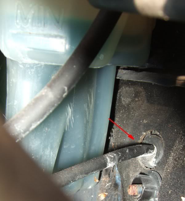

Wie oh wie kan mijn vertellen of met foto laten zien hoe de slang onder de motorkap loopt voor de achterruitensproier.
Zag nml vanmiddag dat deze slang gewoon los hangt en vindt het wel makkelijk als hij het doet.
dus hoe loopt ie en waar gaat hij de auto in

Als het goed is lopen er twee slangetjes aan de linkerkant van de motorruimte.
Een van de slangetjes is voor de voorruit, de ander loopt door de carroserie naar achteren naar je achterraam.
Dichtbij bij ruitenwisservloeistof vuldop, zitten de filters.

ja dat weet ik.
Maar vraag is ook waar gaat hij de carroserie binnen
Berichten: 2297
Re: Slang achterruitsproeier V40
Bericht door Wouter » di 26 jan 2010, 17:38
Onder het koelvloeistof reservoir:

dank je wel ga van het weekend ff kijken of ik het kan repareren
