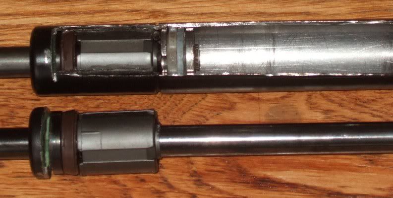

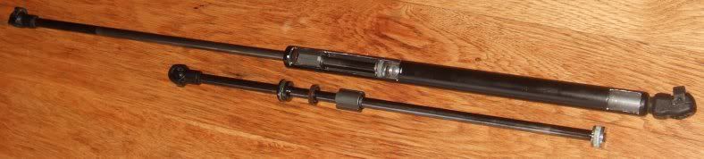

De gasveer ziet er als volgt uit :
Als je deze tekening hebt bestudeerd, kun je zien dat werking bepaald wordt door het functioneren van het zuigersysteem met zijn kamertjes.
De geleider en zuiger maximaal uitgeschoven (zuiger tegen geleider en seal):
De geleider en seal los van elkaar gezien, in de buis kan deze zich niet verplaatsen :
Een close-up van de bovenzijde en de zuiger minimaal ingeschoven positie:

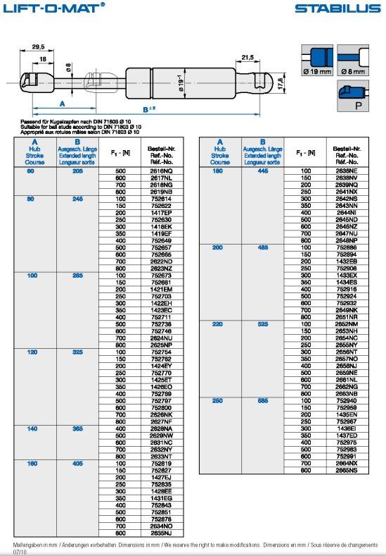

Technische informatie van het Stabilus datasheet boek
Let op als je deze bestelnr's gebruikt. Demonteer het bovenschanier/kogelgewricht, deze is voor onze Volvo speciaal in een hoek gezet ipv recht.

Prachtige afdichtingen in die cilinders!
