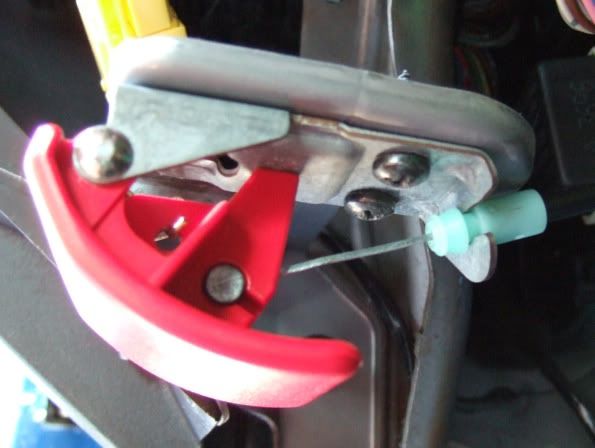

Kan iemand me helpen aan een aantal detailfotos hoe de staalkabel naar de motorkap bevestigd zit (aan die rode hendel onder het stuur). heb hem loshangen maar misschien mis ik een onderdeeltje. als ik hem eraan haak schiet hij weer los, kan hem dus niet vastkrijgen.

Zo hoort het eruit te zien :
Als het groene gedeelte aan het einde van de kabel is gebroken, dan heb je een draak van een klus te pakken waar geduld/onderzoek en kracht voor nodig hebt. :-D

dan heb ik hiermee dus een probleem ?

Fijne conclusies in die twee laatste berichten haha! Jij weet wat je morgen gaat doen stennis...

heb nog geen zin gehad om uit te zoeken wat ik los moet halen, eerst maar eens proberen iets te verzinnen om huidige te fixen.

Wat je ook kan proberen:
Nylon bus klein stukje inzagen aan beide kanten, zodat dit gedeelte klem komt te zitten in de bracket.

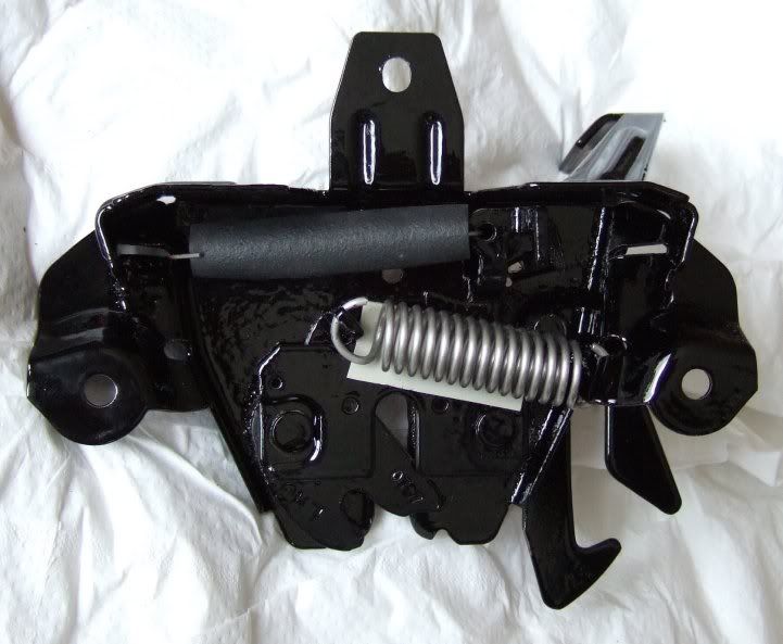

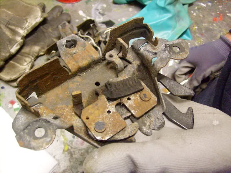

Los halen en eerst goed schoonmaken met remmenreiniger.
Inweken met kruipolie en daarna met machine olie de schanieren goed insmeren.
WD40 is maar lapmiddeltje en geen degelijke smering!
Het beste is een overhaul:

Twee fototjes die je helpen bij het repareren van het systeem:
De achterkant van het systeem.
Als je kabel gebroken is moet je proberen de motorkap te openen door:
- bij het hendeltje(zie pijltje) te komen.
OF de kabel los te maken van het slot.
Hierrrr gaat de kabel door het schutbord heen:
Als je een nieuwe kabel besteld, bestel dan ook gelijk drie van die kunststof dopjes / parkertjes / borgdingetjes (hoe heten die dingen).
Die ga je slopen bij het verwijderen van de kunststof plaat in je wielkast.
Ik deed dat ook, toen heeft een maat van me de boel met een popnageltang alsnog weer vastgezet.
Nog een aantal kleine tips:
- Begin bij het schutbord.
- Trek niet meteen de oude kabel weg, tape de nieuwe eraan vast om de kabel van je wielkast naar je koplamp te trekken.
- Vet de kabel in om hem gemakkelijk door het rubber te krijgen.
- Test het eerst: duw een schroevendraaier door het systeem heen, daardoor schiet het slot dicht alsof de motorkap dicht zit.
Laatst gewijzigd door MarcO op za 29 okt 2011, 23:18, 1 keer totaal gewijzigd.
