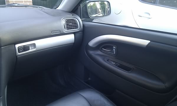

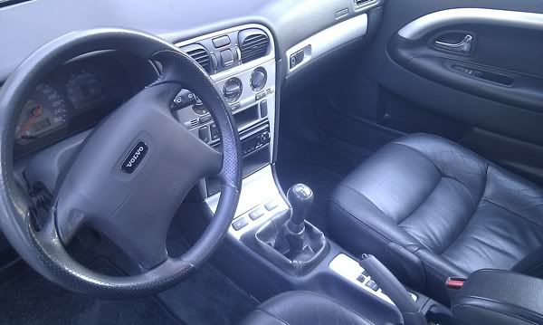

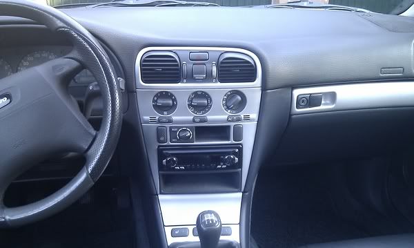

Het is allemaal gelukt, bijgaand wat foto's. Hoor graag wat jullie ervan vinden.

vind wat hebben dat kleurtje
lucht rosters en licht schakkelaar ook meegespoten?

Is niet helemaal mijn smaak Marcel, maar ziet er erg netjes geslaagd uit. Petje af. :tumbup

Lichtschakelaar en luchtuitstroom rechts heb ik niet gedaan.
Kreeg met geen mogelijkheid die k*t dingen uit mijn dash!
Probleem is dat je niet weet waar de palletjes en clipjes enzo zitten... dus iets te ruig en je kan nieuwe kopen...
misschien is het wel luiheid, maar na 45 minuten prutsen op de luchtuitstroom ben ik maar gestopt.

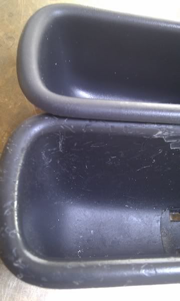

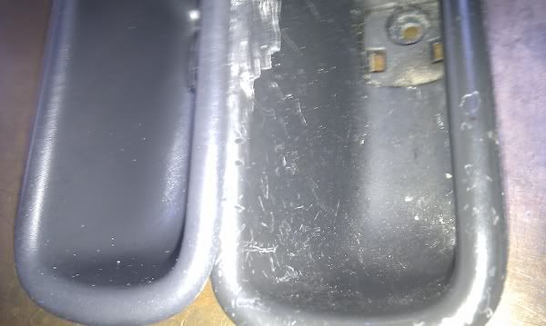

De bakjes in de deurpanelen heb ik ook niet gedaan. Volvo heeft inferieure coating op die dingen gespoten destijds... en na verloop van tijd zien ze er niet meer uit.
Ik wilde ze dus ook gaan spuiten, echter, toen ik ze met thinner ging ontvetten bleek die coating als sneeuw voor de zon te verdwijnen!!! dus ze zien er weer uit als nieuw!
hier een foto van voor en na.....
