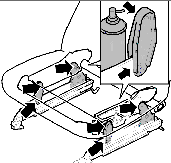

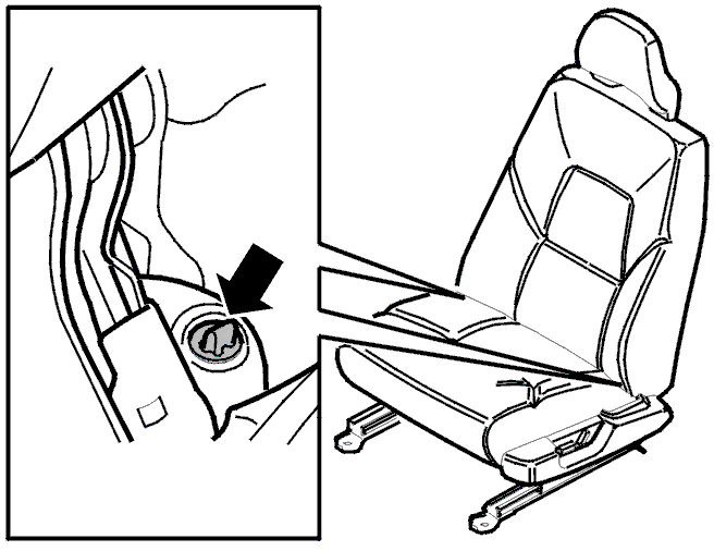

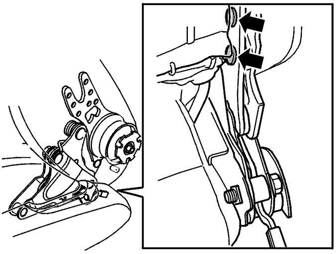

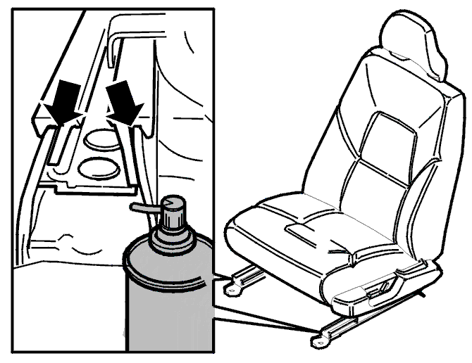

Alles over de stoelen; overige vragen bv piepen, zithoogte
Bericht door Wouter » wo 13 okt 2010, 16:54
Gebruik :
- Glijlager vet (bijv Shimano Montagepasta), deze is vaak wit van kleur en met een klein kwastje smeerbaar op te brengen.
- Fiets/derailleur all weather vet (bijv Cyclon ATB All Weather Lube), deze zit een doseerdruppelflacon waardoor je deze goed gedoseerd kan aanbrengen.
Zelf adviseer ik geen siliconenspray, omdat dit te gemakkelijk op de bekleding komt. Alleen op onbereikbare plaatsen, samen met een opvang/overspray doekje.
Hieronder de smeerpunten:
Gasveer draaipunten en as
Schanier en lock punten van passagierstoel rugleuning kantel mechanisme
Voor en achterzijde van de stoel rail
Hoogteafstel draai- en schuifpunten
Beweeg alle delen goed een aantal keren heen en weer, haal daarna met een schone doek de overtollige smering weg.
Veel succes Wouter
