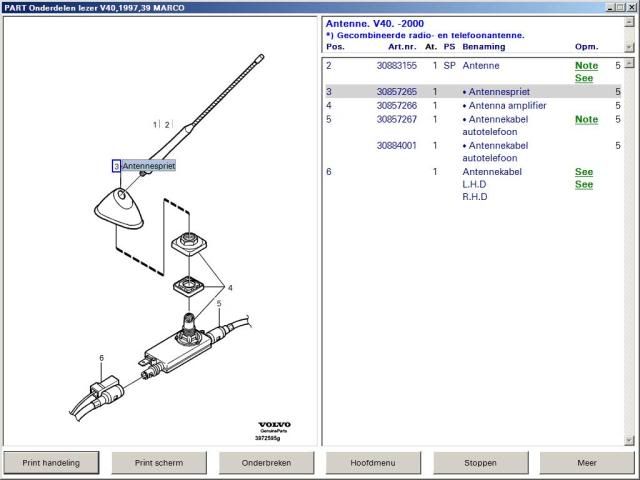

Kan iemand in vadis kijken of de antenne rubber een eigen ordernummer heeft. Die van mij is verpulverd en er af.
Berichten: 8708
Re: Antenne rubber
Bericht door MarcO » zo 07 jun 2009, 18:58
Dit is volgens mij het nummer: 30857265
Dit is de complete spriet

Het nummer is van de voet met spriet en ben je al gouw bijna 60 euro kwijt. de dealer zij dat ik eens bij een vw matrialenzaak moed kijken. Golf heeft bijna de zelfde rubber.
