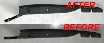

Waarschijnlijk weten een hoop mensen dit al, omdat het een bekend v40 kwaaltje is, maar ik post het hier toch even. Kon er namelijk op dit forum niks over vinden;
Bij mij wiste de achterruitenwisser niet de hele ruit; een soort hart-vormig deel werd niet geraakt.
op dit forum is de oplossing te lezen. Het is echt heel simpel op te lossen;
http://www.volvoforums.org.uk/showthread.php?t=83314
in die thread staan wat foto's die ik hier zal tonen, anders moet je daar eerst lid worden;
hier een kopie van de post:
Had this problem for some time.
The rear wiper wipes a heart shape, i stopped it midway to see whats wrong, found the entire wiper not touching the screen at all.
Initially i suspected reduced spring tension as the cause, but further investigation found the bend angle stopper is preventing the arm from translating the spring tension into pressure onto the screen.
If you need to increase the spring tension, or the latch is broken, you can try this.
The arm bending angle is regulated by a stopper. For my case, the bending angle is too less, so i grind off some material on the plastic arm side. Beware not to grind too much at a time. I use a drill bit to grind to get a round shape.
Start by removing the spring in this way, step 1 is to bend the arm upwards.
Step 2 is to retract the arm out from the rotating slot.
Step 3 is to pull out the arm and release the spring.
Look here the difference after grinding the stopper.
This is the angle required to get a good pressure on the screen.
