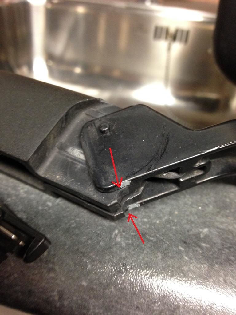

Opgelost.
De oplossing stond in deze topic al, op pagina 1 maar zelf vond ik het een beetje onduidelijk wat je precies moest 'wegvijlen'.
Op de foto is te zien wat je precies moet doen. In principe haal je je achterruitwisser eraf met sleutel 13. Je hoeft het veertje niet eruit te halen. Gewoon een boor (ik had 5 mm dacht ik) dwars op de aangewezen plek zetten. Afbeelding

ik heb een beetje te veel gedremelt denk ik, maar werkt even goed :D

Haha ja dat zit wel strak op je ruit als ik naar je 2e foto kijk :D Als het maar werkt toch? Goed=goed :tumbup

Heb vorig weekend deze mod ook uitgevoerd. Het demonteren van het stalen deel, dat op de as van de ruitenwisser motor zit, heb ik alleen niet los kunnen krijgen. De arm had ik wel los, met veel moeite de veer er weer op gekregen. Uiteindelijk heb ik met de ruitenwisser in de omhoog stand de boel wel bij kunnen vijlen. Nu heeft de ruitenwisser perfecte dekking op de achterruit! :tumbup
