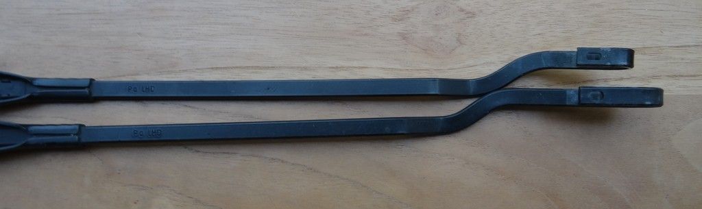

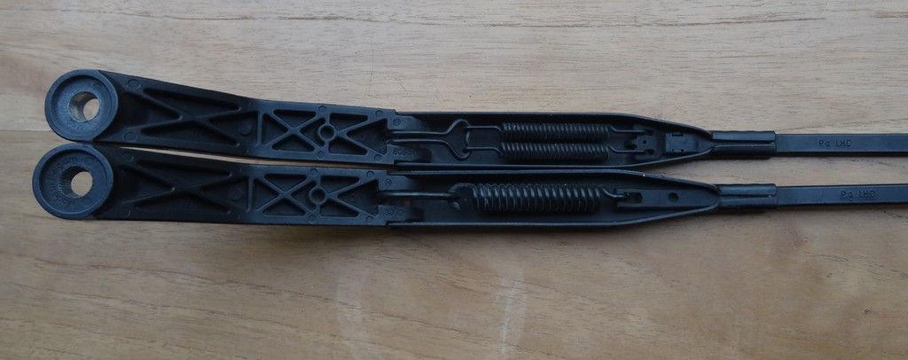

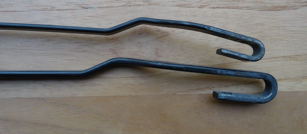

Hallo allemaal,
Afgelopen vrijdagavond reden mijn vrouw en ik van Winterswijk door Duitsland naar Enschede door de stromende regen. Zo opeens begon de ruitenwisser aan de bijrijders kant een iets andere frequentie van de slagen te ondernemen, en kwam ook niet helemaal terug. Mijn vermoeden dat deze los kwam te zitten kwam helaas uit. Op een gegeven moment was het zelfs zo dat de ruitenwissers naar elkaar toe bewogen. En jawel, na een paar pogingen lukten ze het om in elkaars armen te slaan. Letterlijk.
Alarmlichten aan, ruitenwisserhendel omhoog en auto aan de kant. Na wat grof geweld de innige omarming uit elkaar getrokken. Een geluk bij een ongeluk was dat de ruitenwisser aan de bestuuderszijde nog goed wisde, omdat het alu stripje wat het rubber in de houder klemt, deels eruit lag.
Nu is het normaal gesproken zo dat er altijd een gereedschapsrol in de Volvo ligt (je weet maar nooit), maar nu met een verbouwing aan het huis, even niet. Wel oude, doch goede ruitenwisserbladen van mijn vorige Volvo, een V40 uit juni '98. Even omwisselen voor een goeie dus. Na een hoop gepruts in het donker uiteindelijk de orignele weer terug geplaatst. De 'nieuwe' paste niet. En maar duimen dat het goed blijft gaan.
De volgende ochtend de schade maar eens opgenomen. De ruitenwisserarm die vermoedelijk los zat, zat los (moer kom er zo afgedraaid worden) en de ribbels aan de binnenzijde van de arm waarmee deze op het stangenstelselas zit, verdwenen. De andere arm was verdraaid. Gelukkig geen krassen op de voorruit.
Bij een bouwmarkt nieuwe Bosch ruitenwissers gehaald, maar......
Is de lengte aan de bestuurderskant 53 cm of 50 cm. Het boekwerk wat bij de ruitenwissers hangt geeft 53 cm aan, de info op de ruitenwisserverpakking 50cm....Bosch zal het wel beter weten, het is dus 2x 50 cm geworden.
De oude ruitenwisserarmen van de V40 opgezocht. Toch wel handig, zo'n strip-auto.
Ze lijken hetzelfde, maar ze zijn het niet.
Zoek de verschillen....:
Bovenste ruitenwisser de originele S40
Onderste ruitenwisser van de V40 (slechts 3 maanden jonger dan de S40)
Geen wonder dat de oude V40 ruitenwisser niet paste....
En wat is nu de juiste lengte???
Beide ruitenwisserarmen zijn vervangen door de V40 armen.
De reden van de losgelopen moer is dat de motorkap opnieuw gespoten is nadat in een voorjaarsstorm een golfplaat de motorkap had beschadigd. Waarschijnlijk is de moer niet met het juiste aanhaalmoment vastgezet. Zaak loopt met het schadeherstelbedrijf.
Gr. Paul
