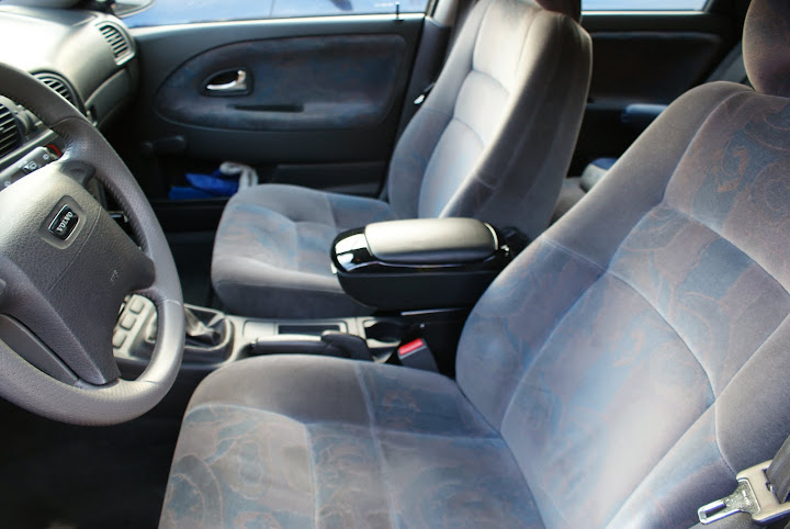

Armsteun aftermarket/universeel monteren
Bericht door thomaz75 » di 05 apr 2011, 23:19
Dag allemaal,
waarschijnlijk een ontzettende naïeve lekenvraag die ik voor de zekerheid toch wil stellen.
Van mijn vrouw heb ik een universele armsteun gekregen, volgens de gegevens o.a. geschikt voor V40 phase 1, en die er wat mij betreft leuk genoeg uit ziet om te monteren.
In tegenstelling tot het plaatsen van een originele armsteun aan de bestuurdersstoel (die how-to heb ik gelezen!) zie ik bij deze universele armsteun als enige mogelijkheid om de twee metalen steunen, die over de middenconsole vallen, met schroeven in diezelfde middenconsole vast te zetten.
Aangezien ik de boel wil verfraaien en niet verzieken;
weet iemand of 2, 3 schroeven aan weerszijde in de middenconsole voldoende grip/steun zullen geven aan een armsteun!? En welke risico's loop ik (bijv m.b.t. de handrem die gevaarlijk dichtbij in die middenconsole zit)
Groet,
Thomaz75

Re: Armsteun aftermarket/universeel monteren
Bericht door Dimitri » wo 06 apr 2011, 12:42
Je kan de armsteun vast zetten aan het achterste deel van de middenconsole. Die kan je eruit halen doormiddel van een paar schroefjes los te draaien. En het zit dan stevig genoeg vast en je beschadigd verder niets.

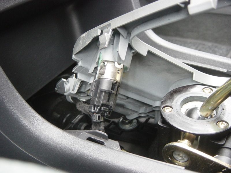

Middenconsole verwijderen
Bericht door huub1 » vr 22 jun 2012, 10:48
Hoe krijg ik het stukje van de console los daar waar de sigaretten aansteker in zit.(zie geleende foto van Pentabase)
Ik kan hem naar mij toe schuiven maar op een gegeven moment kan het niet meer verder omdat de kabel van de sigaretten aansteker er nog op zit.
Wie weet hoe ik deze er af kan krijgen zonder de boel te vernielen.
Alvast bedankt voor het meedenken.
Gr. Huub

Re: Middenconsole verwijderen
Bericht door w.rusman » vr 22 jun 2012, 15:17
middenconsole zover optillen totdat je het stekkertje kunt zien (je moet in een gekke hoek liggen/zitten om het te zien :-D )
dan kun je het stekkertje eraf halen
of met je hand de kabel volgen en op de tast losmaken (H)
-edit, ow ik die dat deze op een andere plak zit dan die van mij... die zit achter de handrem hendel
Bericht door huub1 » vr 22 jun 2012, 17:00
Ik ben na dit antwoord eens gaan proberen wat jij aangeeft en ik ben veel wijzer geworden.
Mijn ervaring:
!) Rubber wegnemen.
2) Pookhoes optillen.
3) Je kan nu het paneeltje wat naar je toe trekken en de lipjes naar het midden toe verschuiven en je kan dan het paneeltje omhoog klappen waardoor je aan het stekkertje kan komen om het los te trekken.
W.Rusman bedankt voor je antwoord door jou kreeg ik moed om tot deze handelingen over te gaan.
