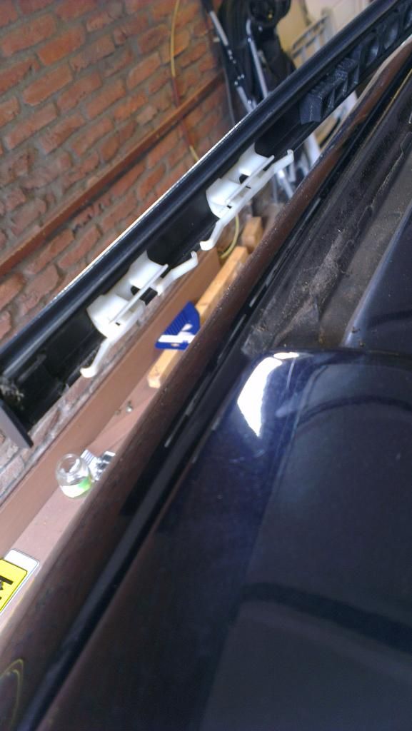

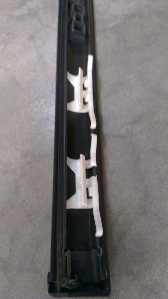

myalexx schreef:eraf trekken, het zit geklikt.
eventueel helpen met een punttang of kleine schroevendraaier
Ik zou hier toch wat rustig mee omgaan.
Er breken nogal wat klemmetjes af.
How-To
Een echte goede manier heb ik nog niet gevonden. Zelfs met Vida ernaast.
Laatst gewijzigd door MarcO op di 24 jun 2014, 17:51, 1 keer totaal gewijzigd.
Reden: How-to Link geplaatst

Re: Alles over Dakdragers, dakrails, dakstrips en roofrails
Bericht door v40forever » di 24 jun 2014, 18:23
De laatste keer dat ik de strips eraf moest halen heb ik de strip aan de achterkant voorzichtig losgemaakt (vanwege 2 clips naast elkaar) en de rest van de strip in een golfbeweging (schwung naar boven) losgekregen. Door de golfbeweging plopten de klemmetjes zo los, heel en al.
Resultaat: geen klemmetje kapot gegaan. Misschien geluk maar aan de andere kant ook zo gedaan de dag erna en wederom geen klemmetje kapot.
Wel in de wetenschap dat ik nog genoeg klemmetjes van de oude strip overhad. Maar het ging prima zo.
