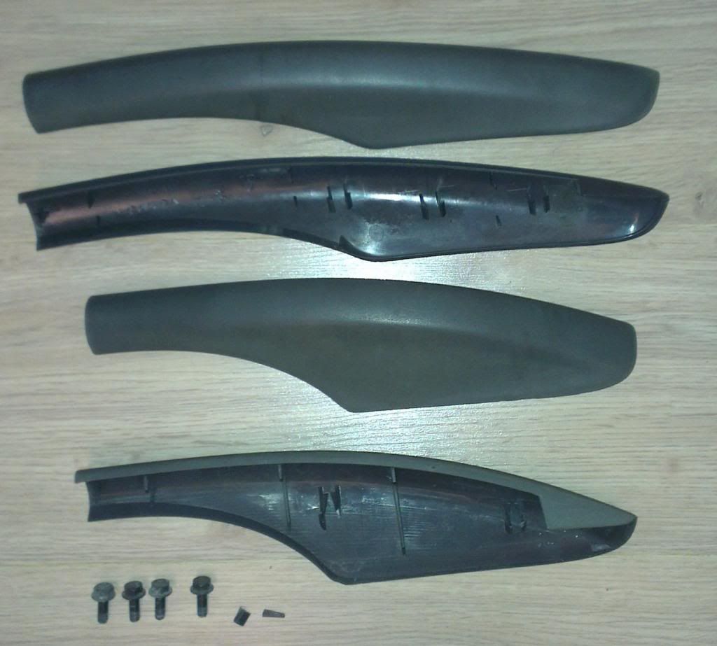

Ik haal ze eraf, de rails.
De kapjes bleek een kansloos verhaal. Er zitten stukjes rubber tussen de haakjes, om ze niet té makkelijk in te laten veren. Tenminste, dat was oorspronkelijk het idee denk ik... Die rubbertjes worden met de jaren keihard. De haakjes breken dus eerder af dan dat het rubber inveert.
Ik haalde de kapjes los om de bouten aan te kunnen draaien, want er zat mij teveel beweging in die rails. Maar de bouten zitten gewoon goed vast. De reden dat er beweging in de rails zit, is dat ze met 1 lullig M6 boutje per kant vastzitten en alleen maar op foam pads en sierstrips steunen, niet op een stevig stuk chassis. Niet echt 'des Volvo', die constructie.
* not impressed *
Kortom, even een paar dopjes op de sloop halen voor de gaten, en voorlopig maar in de schuur die dingen. Ik heb ze wél nodig als ik m'n dakdragers wil gebruiken, want die zijn voor dakrails, maar dan kunnen ze er ook tijdelijk even op (zonder kapjes).

texaco schreef:Ik heb een setje rails bemachtigd, kan ik die er gewoon handvast opschroeven dan of moet er een bepaald nm-waarde bereikt worden?
Ben ook benieuwd. Ik heb ook een setje op de kop getikt. Bij demontage helaas een scheur gemaakt in een van de kapjes (maar even met secondelijm opgelost). Ook brak een pootje af... Als dit niet bevalt schaf ik een nieuw setje kapjes aan...
Overigens zie ik aan de kapjes het volgende: Een kant van de rails is korter als de andere. Niet symmetrisch dus.
vraag: Welke kapjes moeten naar voren zijn gericht, de lange of de korte?

De lange wijzen naar voren
