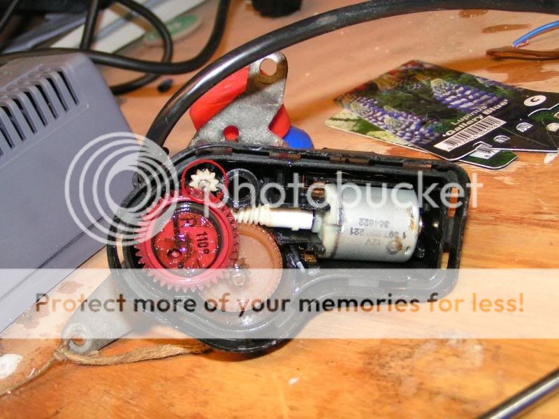

Het 0-punt word geregeld door een klein (soort van) tandwieltje.
Volgens mij staat deze in een bepaalde stand en zorgt er voor dat de wisser op tijd stopt.
verschuift dit tandwieltje een beetje dan gaat de wisser op een hele andere stand stil staan.
Dat gebeurd bij mij ook. Alleen als de auto een paar keer opnieuw op het contact is gezet kan het zo zijn dat het wieltje weer op het juiste punt staat en dat hij een tijdje correct werkt.

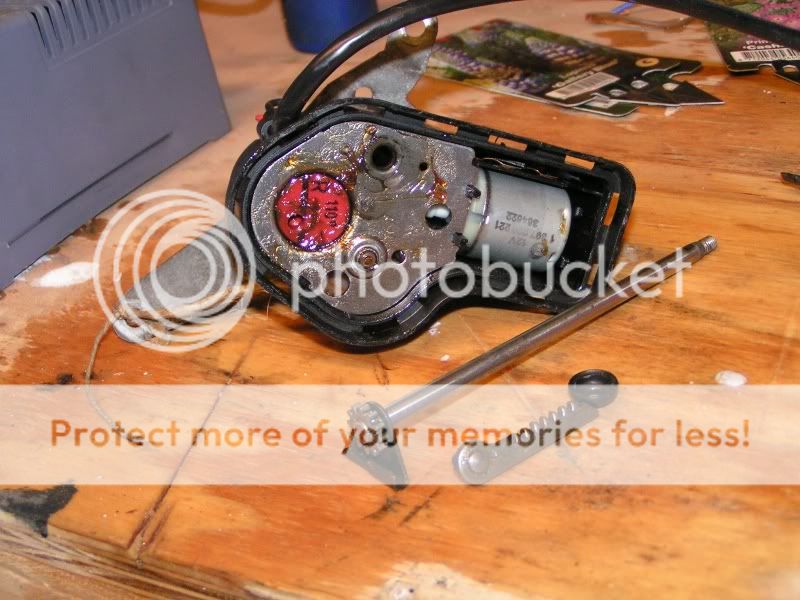

het wieltje rood omcirkelt zorgt voor de 0-stand. hoe weet ik niet precies maar als je deze verzet
heb je de heleboel aan de hobbel
Uit elkaar halen is wel te doen.

Had ik ook dat de wisser omhoog bleef staan. Eerst ging hij af en toe nog wel weer terug, maar later niet meer. Oorzaak: motor kaduuk. Motor bij de sloop gehaald en deze ingebouwd. Nu alles weer goed. Hier de howto. Ik was een paar tientjes en wat tijd kwijt.
